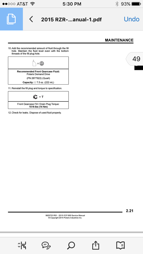

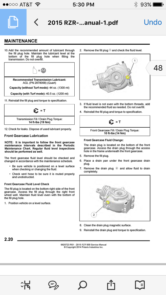

Habe heute die Flüssigkeiten für mein Getriebe und das vordere Getriebegehäuse gewechselt.
Meine Bodenfreiheit für den S900 von 2016 ist vorne und hinten auf 12 1/2" eingestellt. Ich habe keinen Wagenheber benutzt, er steht hoch genug, um die Flüssigkeiten zu wechseln. Das Getriebe benötigte fast 48 oz. Flüssigkeit bis zum unteren Rand des Einfüllschraubengewindes. Das vordere Getriebegehäuse benötigte fast 8 oz. Die Vorderseite benötigt 7,5 oz., das Getriebe 44 oz. in meinem Handbuch.
